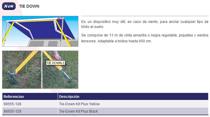

enlace a TIE DOWN
De todos modos, con mucho aire lo mejor es recoger el toldo, piensa que el toldo F45i va cogido a la cv mediante unos tornillos pasantes, si el toldo se levanta te puede hacer un pequeño destrozo dentro de la cv. DAMA te lo puede confirmar.[/quote]
[size=14]Cuidado con esta cinta, no aguanta mucho, me he puesto en contacto con los de roulot porque les compré una y en mes y medio se ha roto, no se el motivo aún pero se ha quedado frágil, se rompe como si fuera papel. Cuando me contesten si lo hacen los de roulot ya os diré algo.[/size]

Pregunta, la cincha la poneis por encima del toldo o entre el toldo y los herrajes?
No se si me he explicado bien. por debajo seria tal como viene en la foto que se ha adjuntado antes. Por encima, creo que esta claro.
Lo digo porque yo siempre lo pongo por arriba pero viendo las fotos me quedo en la duda-.

[size=18] [/size]
yo,la pongo como esta en la foto y es de la forma que aconseja fiamma

yo la cincha la pongo encima de la tela apoyada justo en el borde de aluminio del toldo.
