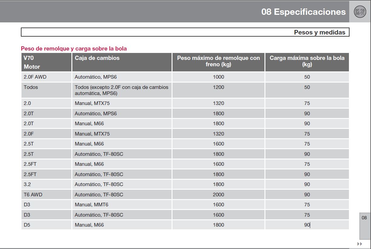

13-Febrero-2013, 15:25:16 »
el tuyo es el modelo D5 aqui tienes la tabla de peso remolcable con freno.
