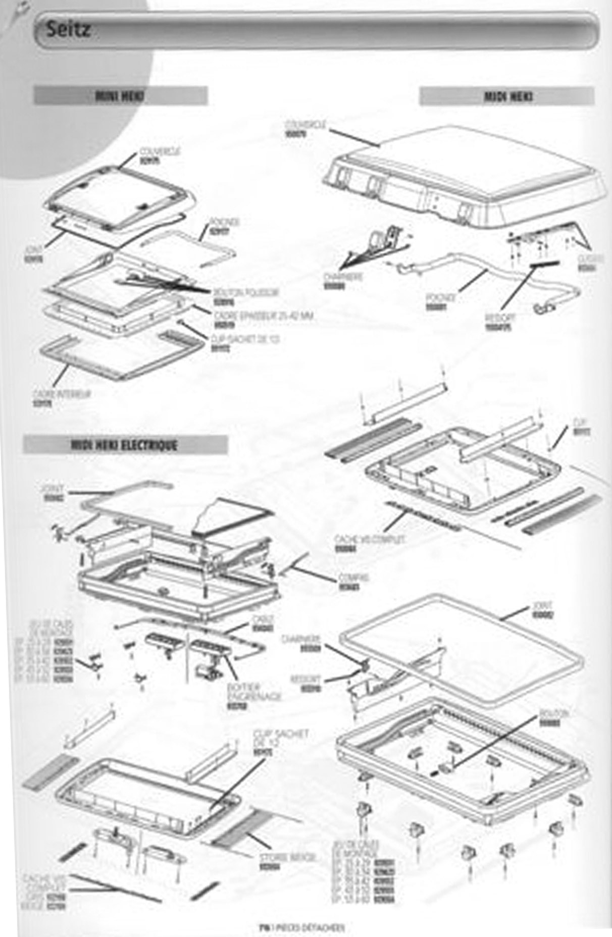

bueno pues que sepais que las claraboyas que montan en nuestras caravanas segun sun roller no tienen despiece y para cualquier chorrada se vende entera
pues yo digo que si lo tienen solo hay que ver el fabricante que es SEITZ.
si necesitais alguna goma o pieza de las claraboyas poneros en contacto con nauticaravan
pero preguntar por nuria de recambios, es majisima y te lo soluciona 93 6373294
tengo el despiece de las claraboyas pero se ve mal y pequeño aver si akunga lo puede agrandar
y asi colgarlo que viene muy bien

[quote user="OLKAL" post="99464"] ...tengo el despiece de las claraboyas pero se ve mal y pequeño aver si akunga lo puede agrandar
y asi colgarlo que viene muy bien[/quote]
Por fin, aquí está: sigue viéndose mal pero creo que puede ser útil. Gracias Olkal
