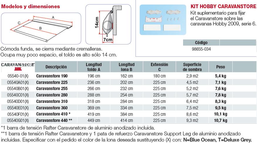

tenemos una gran duda respecto a la compra de un caravanstore de 410 para nuestra jazz 490.
¿ alguno de vosotros la teneis montada y os entra ?
no tenemos tan claro que valga por medida y si vosotros lo sabeis nos hariais un gran favor.
gracias de antemano y un saludo a todos

Yo, en la Portofino llevo el 440, a ver si aparece alguno con Jazz y te lo aclara, o si te ayudan las medidas del fabricante.

creo recordar que si le vale
por que parte de los 4.10 es bolsa
yo tengo montado un toldo de casette de 4.00 y va justo

olkal,cuando hablas de casete,te refieres al rigido?
si es asi , los 400 son de toldo?

si es el rijido de caja
los 4 metros son de caja total, no entra mas por que ya hace curva la guia

yo en la jazz 495lx llevo el de 4,40 y como parte de esos 4,40 son de la bolsa, me cogen un poco la curva, el toldo realmente no creo que pase de 2,25 o 2,30
