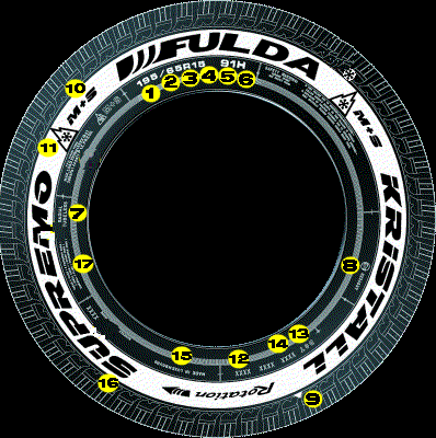

Citar
01.- Indica el ancho del neumático, expresado en milímetros.
02.- Expresa el perfil del neumático, en % respecto al ancho.
03.- Tipo de construcción. La ''R'' significa que es un neumático radial. Casi todos los modelos de hoy en día son radiales.
04.- Diámetro de la llanta, en pulgadas.
05.- Índice de carga. Expresa la capacidad de carga que puede aguantar un neumático. Está prohibido montar neumáticos con un índice de carga inferior a los homologados por el fabricante.
 Ejemplos:
- 85: hasta 515 kgr.
- 86: hasta 530 kgr.
- 87: hasta 545 kgr.
- 88: hasta 560 kgr.
- 89: hasta 580 kgr.
- 90: hasta 600 kgr.
- 91: hasta 615 kgr.
- 92: hasta 630 kgr.
- 93: hasta 650 kgr.
06.- Velocidad Máxima. Por cada letra, se expresa la velocidad máxima a la que dicho neumático puede circular.
Ejemplos:
- T: hasta 190 km/h
- H: hasta 210 km/h
- V: hasta 240 km/h
- W: hasta 270 km/h
- Y: hasta 300 km/h
- ZR: > 240 km/h
07.- Neumático sin cámara. Hoy en día, la práctica totalidad de los neumáticos de automóvil no llevan camara.
08.- Número de autorización de la Unión Europea.
09.- Indicador del desgaste del neumático. Es de 1.6 milímetros, y cuando se llega a dicho nivel, es preciso cambiarlo para poder circular.
10.- Si es apto o no para determinadas prestaciones en condiciones adversas. Por ejemplo, M es para ''barro'', y S para ''nieve''.
11.- Si es apto para condiciones muy adversas de nieve.
12.- Fecha de fabricación. Expresada en semanas y años. Por ejemplo, 5107 indica que fue fabricado en la semana 51 del año 2007.
13.- Símbolo de homologación
14.- Código que proporciona el fabricante al neumático.
15.- País en el que se ha fabricado el neumático.
16.- Denominación comercial que el fabricante le da al neumático. Por ejemplo, la marca Michelin llama a sus diferentes neumáticos como: ''exalto'', ''primacy'', ''pilot''...
17.- Datos y características de la estructura de construcción del neumático.
