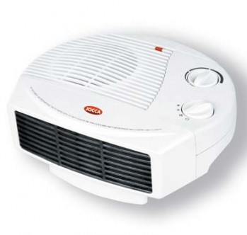

nosotros llevamos unos de esos que echan aire caliente que no ocupan nada y calientan rapido

[quote user="lokkoo" post="80043"]nosotros llevamos unos de esos que echan aire caliente que no ocupan nada y calientan rapido[/quote]
Yo creo que esta es la mejor opción en cuanto a seguridad, peso y volumen.
Yo tambien uso uno como este más o menos parecido, de 2000 watios, pero ojo con los adaptadores de la manguera de corriente, yo tengo una manguera CCE no se si se dice asi este gordo europeo de tres pinchos bien gruesos, y para los campings que tienen la toma como la que tenemos en casa le ponia un adaptador, pués coño el adaptador este se achicharro por dentro, prácticamente se quemó, yo creo que no haria contacto 100% y de las chispitas terminó chamuscado

muchas gracias a todos . Como soy tan impaciente y no conocia este tipo de calentador hoy cuando he salido de currar me he comprado uno de aceite lo he probado y creo que para el avance es demasiado lento pensando tambien que el avance no es ermetico entonces como de gas no quiero creo que voy ha comprar uno de esos que echan aire caliente que no ocupan nada y calientan rapido como el de lokkoo jaja que tio genial, ¿de cuantos w es lokkoo?.
Tenemos uno similar al de Miguel Angel !!! La potencia ronda los 2400 W.
Tambien tenemos otro del Lidl con potencia inferior ( 900-1800 W ). Pequeño, ceramico, oscilante y seguro ( cuando pierde la verticalidad se desconecta ). Este lo usamos para campings que ofrecen menos potencia electrica y para la tienda cocina.
