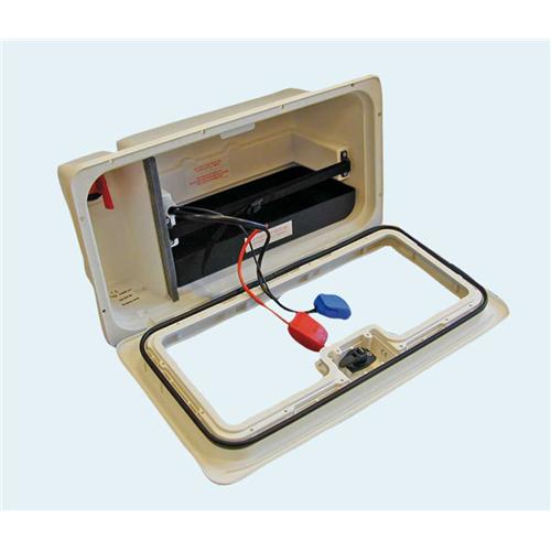

[quote user="DARVADER" post="60960"]Ya tengo preparada la bateria auxiliar, le he hecho un cajon de madera para alojarla, tengo preparado el cargador y todo listo para instalar.
Que opciones de conexion de la bateria a la CV hay?
Se me ocurre que una es a la piña, y otra directamente al cuadro electrico de la CV.
¿ Que me recomendais?[/quote]
O bien con acceso exterior:
 [align=center] [/align]
Este modelo es más caro
Las cajas contenedoras deben ser estancas, no herméticas....[/b][/color]

La verdad es que habia pensado en que quizas la caja de madera no es lo ideal, y tambien he pensado que cabe la posibilidad de que emanen gases de la bateria y estando en el arcon entrarian directamente en la caravana. ¿ Donde vendes esas cajas contenedoras de baterias?
