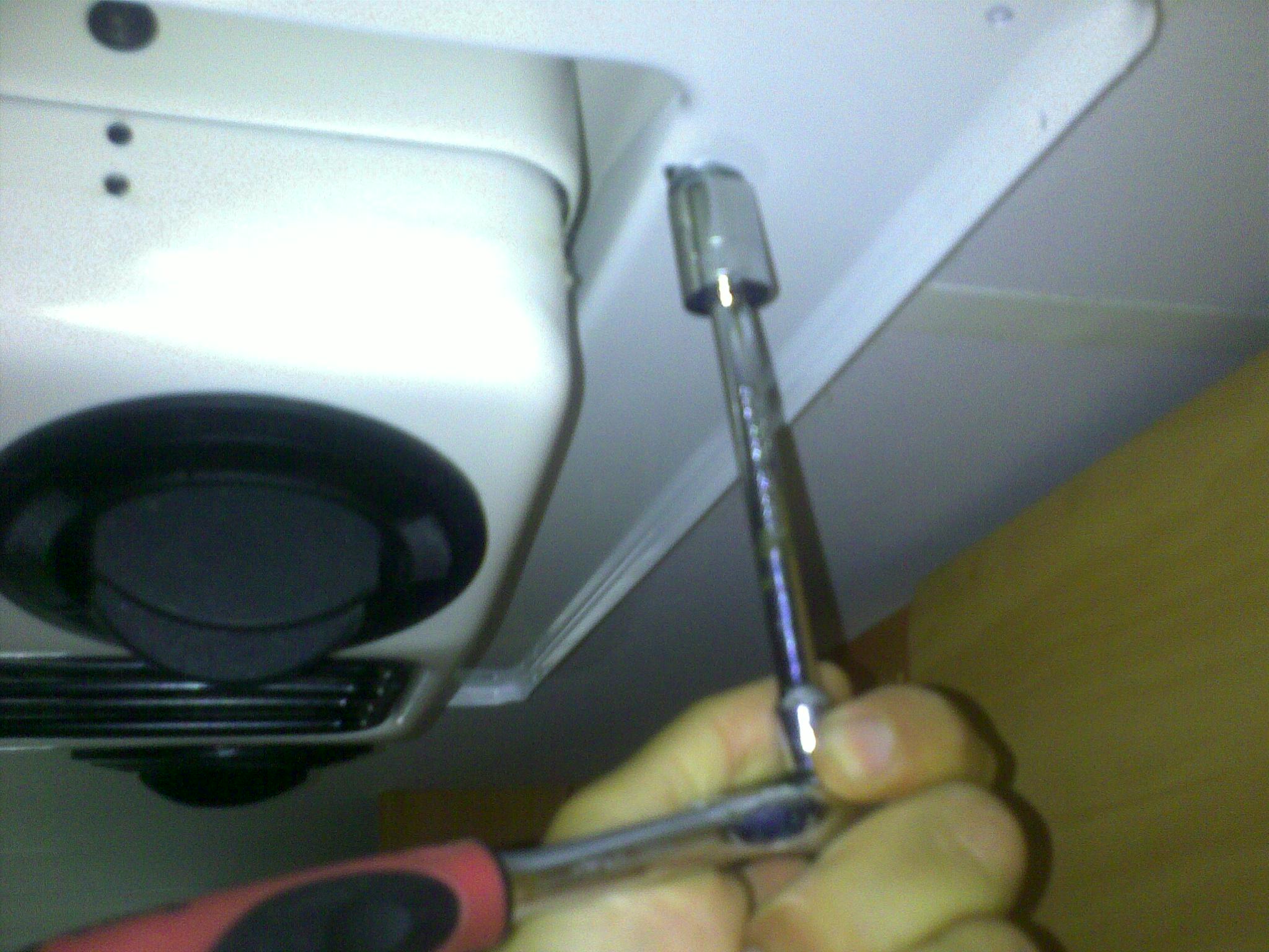

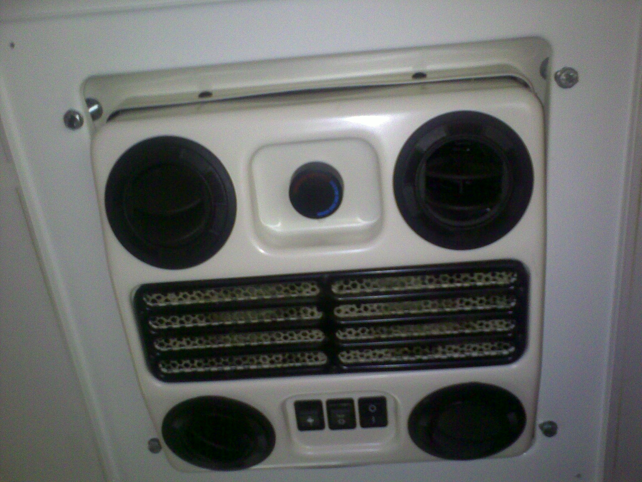

Pulpo, se ha solucionado como decias, apretando los tornillos que aprieta la parte de abajo de la de arriba y aprieta la goma, adjunto imagenes para verlo, por ahora media hora encendido y ni una gota, por cierto los tornillos estaban bastante flojos o sea que un montón de vueltas los he apretado bastante, 0 gota por dentro
gracias pulpo asunto resuelto....
