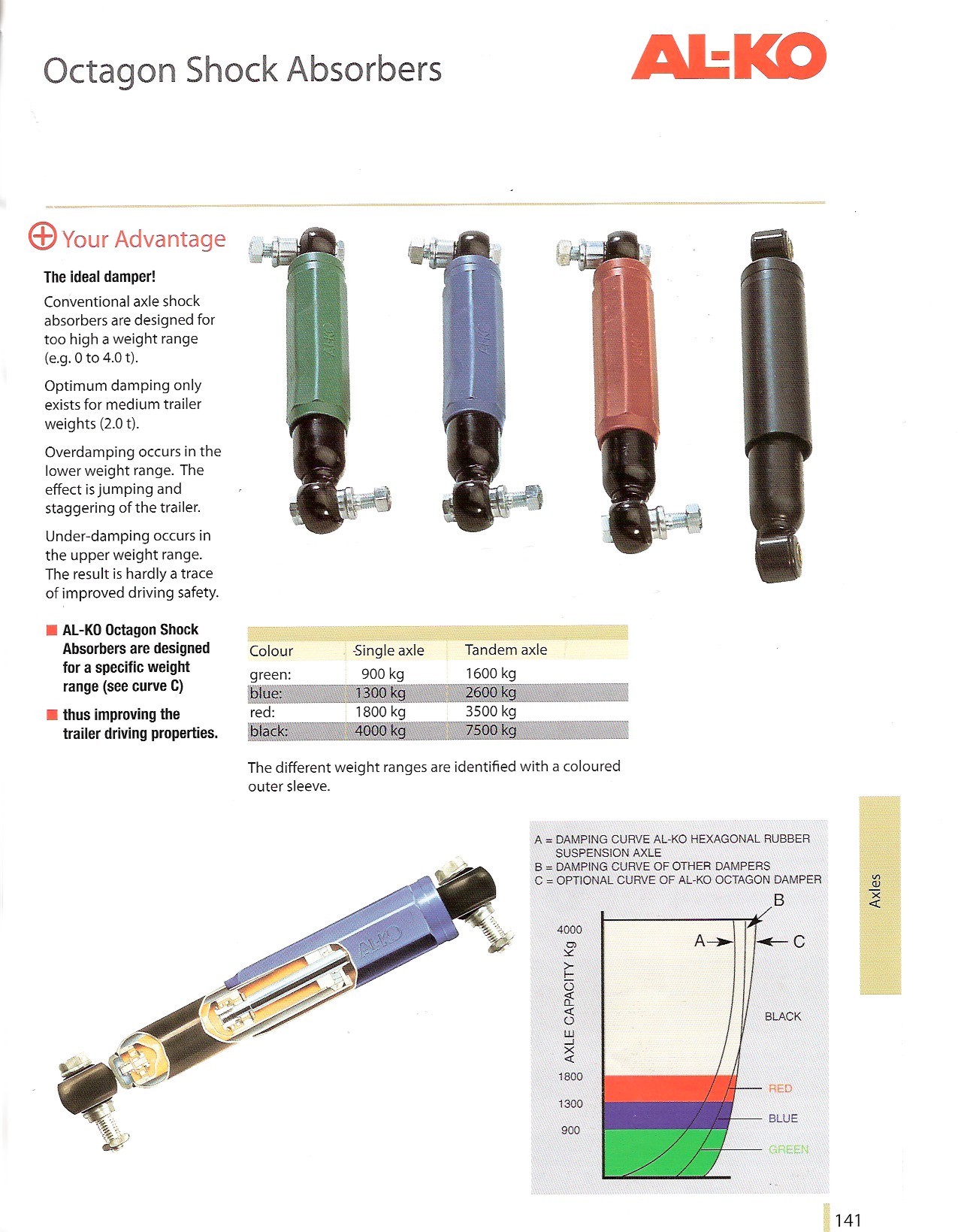

El segundo punto son los amortiguadore, que no dispone de ellos y he pensado en comprar los alko azules. q tal? y necesitan algun acople? y el tercer y ultimo punto por ahora es la pintura. quiero pintarla pero supuestamente abria q lijar primero, y si lijo se ve el aluminio y al verse el aluminio debo dar una imprimacion, cual? cual pintura? como lijo las partes texturizadas? un saludo y muchisimas gracias

De los amortiguadores te puedo decir que si ya has pesado tu caravana y no superas los 1300 kg, los azules te valen. Si no es así, deberías ponerle rojos:

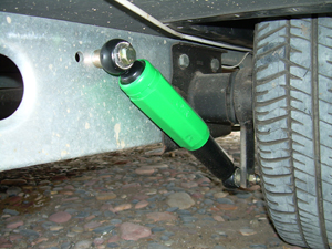

Para montarlos necesitas que el chasis tenga dos o tres agujeros, y que el eje lleve montadas las pletinas correspondientes, mira esta foto:
Si no las tuvieras creo que puedes conseguirlas en un concesionario, no sé si siendo una Aloha quizá sea más complicado...
