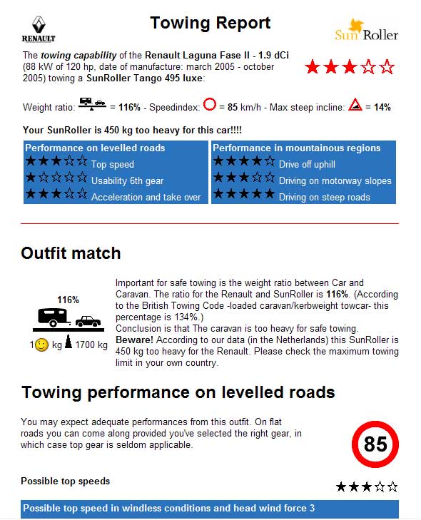

[quote user="bcb" post="51784"]Ante todo un saludo a todos ya que soy nuevo por estos lares, hace poco que me he medio comprado una sun roller tango 495 luxe, una monstruosidad, y claro lo siguiente a sido hacerme de los vuestros. El tema que me preocupa es si mi coche podra tirar bien de semejante aparato, he preguntado y me dicen que no tengo porque tener muchos problemas, pero me gustaria saber la opinion de alguno de vosotros, ya que andais con esta marca en concreto. Mi coche es un laguna II dci de 120 cv, que segun ficha tira de 1500 kg con freno.
Gracias por vuestras respuestas.
Un saludo.[/quote]
Hola bcb!!!!!
Bienvenido!!!!!
También te voy a comentar algo sobre este tandem...
Hace años habían coches inferiores al tuyo llevando cvs de ese calibre. O sea, los kilos arrastrados son los mismos años atrás como ahora. Otra cosa es cuánto peso vas a llevar en la cv y en el coche.
El coche creo que, como coche grande, es suficiente. Como motor también y creo que lo primero es más importante que lo segundo. Es un motor moderno y para rodar es suficiente. Otra cosa es que vayáis a sitios más comprometidos..... Este verano ví subiendo a un holandés con la cv el puerto de la Bonaigua hacia Viella y, caminando el resto de la familia.....
Cuando conocí a nuestro amigo Quin en camping de Espot (Lérida) y ví su monumental cv pensé que se puede llegar a "cualquier sitio", pero con muchísimo cuidado.Tendrás que parar más a menudo, vigilar estrictamente el peso y, sobretodo, pesar la cv en orden de marcha para ver si los neumáticos son adecuados.
Ya que tienes este coche y cv tienes que ir rodando con ella. Tú mismo observarás qué ocurre. Irás dominando las situaciones, pero tienes que viajar con calma...., ya llegarás..., aunque llegues a ir despacio....
Esto es como lidiar un toro..., es lo que hay, por ahora; para el próximo ya sabrás más cosas....
Un saludo!!!!!

Te voy a contar mi experiencia con mi tango 495 del 2007, durante el primer año tiré de ella con un peugeot 406 HDI 110 cv, por potencia no tenía ningún problema, de hecho en esa época uno de los viajes fué a Granada, con lo cual tuve que subir y bajar Despeñaperros y lo vice sin problemas, ni achiques, ni calentamientos.
Pero tenía un pequeño gran problema, cada vez que frenaba notaba que la caravana empujaba al coche, hasta el punto que en las curvas tendía a sacarme y eso sin haber tenido ningún apuro, de haber tenido que frenar bruscamente lo más seguro es que me hubiera sacado (empujado) fuera de la carretera, afortunadamente no fue así ya que siempre he procurado conducir el conjunto con prudencia, todavía hoy en día con un tractor un poco mejor (más pesado) procuro hacerlo, eso sí la sensación de seguridad es notoria...
En resumen, por potencia no te preocupes, ahora bien procura ir siempre muy atento ya que los frenazos bruscos son muy peligrosos y recuerda las vacaciones o el absueto empiezan al enganchar

Todos habeis hablado del coche que tira de la caravana de los cavallo pero no he visto ninguno que se haya parado a pensar que el coche que tira de la caravana pesa 1500 klg y la caravana pesa 1800klg (aunque la ficha diga 1300) si este Sr. tiene que frenar ante un imprevisto se le sube la caravana en la cabeza
Aunque por motor el coche pueda por peso no, yo no saldria con la caravana a la carretera con el coche que tiene
Es solo mi opinion pero te juegas el fisico y el de tu familia
Hace poco en otro foro lei un consejo que pedia un forero que se habia comprado una Knaus 550 y la llevaba con un fiesta y pedia que debia hacer porque en las cuestas abajo con los frenos echados la caravana le empujaba y no paraba

Y se perfectamete lo que pesa la Tango 495, nada parecido a la legalidad que dice la tarjeta.

Hola bcb, antes de nada bienvenido al club y un saludo desde Madrid ]uhhhhhhh, me parece que es mucha caravana para tan poco coche[/color]... aunque deberiamos de tener mas datos.... dinos mas cosas del coche..
Tara: ¿?
MMA: ¿?
Gasolina o gasoleo: ¿?
Cilindrada: ¿?
CV: 120 cv
MMR c/f: 1.500 kg
Aun asi decirte, que sin saber los datos, yo para tu coche y si fuera diesel, no compraria una caravana de MMA real de no mas de 1.050 kg... osea de roller, no comprarial algo superior a la Jazz 400.
Espero tus datos, pero creeme, esa caravana pesa muuuucho y como bien dices es muyyyyy grande[/quote]
Y mi segundo post
[quote user="Jose Luis" post="51809"][quote user="diegoato" post="51800"]puf en potencia vas regular pero de peso cuidado , mira el test de http]
Diego..... pero eso es solo con los pesos según papeles...
... ahora haz el mismo test pero con el peso real de la caravana cargada...
y el coche cargado a tope....
