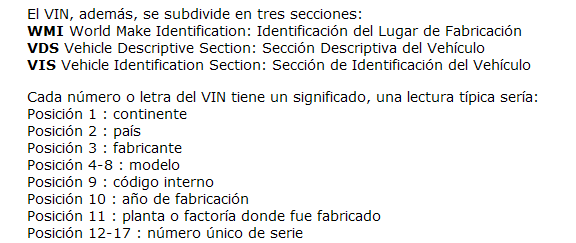

El nº de serie o VIN es el dni de todo vehículo y tiene la siguiente forma:
Donde:
ahi se puede ver el año de fabricación...
Si el vehículo fue producido antes de 2001 se identifica con una letra: 2000 (Y), 1999 (X), 1998 (W), 1997 (V); y si fue manufacturado después de 2001 con un número 2001 (1), 2002 (2), 2003 (3).

VU2T495LU7R111111
Donde:
La posición
- 1 y 2----- = VU--------> Europa España (lugar de fabricación)
- 3----------= 2---------> Fabricante (SunRoller)
- 4 a 8----- = T495L----> Modelo (Tango495Luxe)
- 9 ----------= U--------> Código interno (¿?)
-10----------= 7---------> Año de fabricación (2007)
-11----------= R---------> Factoría
-12 a 17----= 111111--> Nº único de identificación
(en este caso ficticio )

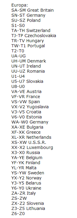

Región: 1 Z Europa
País: 1-2 ZY Eslovenia
Fabricante: 2-3 YT Desconocido
Modelo específico: 4-8 RJ40M Desconocido
Dígito de verificación: 9
Año: 2010
Código de ensamblaje de la planta: 11 0 0
Número de serie: 12-17 0242 242
Lo puedes hacer tu mismo aqui
http://www.analogx.com/contents/vinview.htm

Azor, tienes razón, me equivoque al teclear el código
Región: 1 Z Europa
Fabricante: 2-3 Y1 Desconocido
Modelo específico: 4-8 RJ4L5 Desconocido
Dígito de verificación: 9 O No válido
Año: 10 M 1991
De la Asamblea de la planta: 11 0 0
Número de serie: 12-17 000242 242
