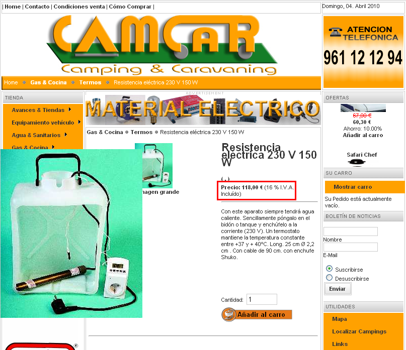

La resistencia va de fabula, me ha mantenido todo el agua de la caravana a 35 grados. Asi que todos nos hemos podido duchar con agua caliente.
Y lo mejor, precticamente sin instalacion ninguna, solo meterla en el deposito y ya está.
Le he puesto unas ventosas de resistencia de acuario y sin problema. Lo unico que me falta es comprar un tapon de deposito que tenga un agujerito para pasar el cable.
Os la recomiendo a todos los que querais agua caliente.

Darvader... ¿porque no nos dices donde la compraste y cuanto te costo? seria mas facil...

Me alegro que te haya salido bien, ahora a disfrutarla...
Para los interesados y sin interés comercial alguno por mi parte:

Bueno, pues se ha adelantado Azor a indicar donde la compré. Asi que ya sabeis CAMCAR.
Mi deposito es de 120 litros, instalado debajo de la cama y ademas tengo otro de 40 debajo del sofá del salon, y como estan comunicados por una mangera de 4 cm de diametro pues supongo que por ahi tambien pasa el agua caliente del grande al pequeño y los dos estan a la misma temperatura.
Consejo Importante: No pongais el termostato a 40, pues al estar todo el agua caliente y no tener otro deposito de fria no podeis mezclarlas para enfriarla en el grifo de la ducha asi que podeis salir como gambas cocidas. Os recomiendo que pongais el termostato a 35 grados.
La unica forma de enfriar un poco el agua si os habeis pasado de temperatura es vaciar un poco el deposito y rellenar con agua fria.
Un Saludo.
