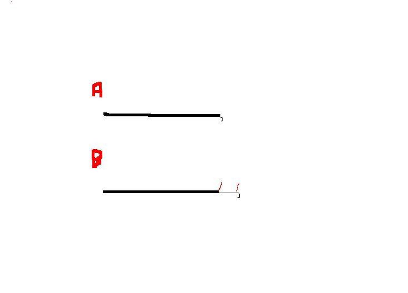

Correcto Brisa,por eso le digo tambien lo de que a mi me modificaron la parte final de los tubos(donde van enganchados a la CV),donde coincidian esos enganches con la ubicacion del toldo....
Lo que me hicieron fue simplemente,alargar el gancho tanto o mas como es de ancho el armazon del toldo,para que pudieran pasar por encima del toldo y poderlos poner en sus enganches.....
Normalmente,del final del tubo,sale un gancho en recto pero enseguida coje forma de curba,para poderlo meter en el enganche,pues a mi me alargaron como unos 20cm en recto desde que sale del tubo asta que empieza la curba,no se si lo explico bien....
salu2 !!

Haber,no se me da muy bien el paint,pero creo que valdra para tener una idea.....
El dibujo A es el tubo original
El dibujo B es el tubo modificado,y lo que hay entre las dos marcas rojas en el dibujo B,es lo que me alargaron,para que el tubo pasara por encima del toldo
salu2 !!
[size=18] [/size]

Como dicen .......... a buen entendedor pocas palabras bastan , me quedó claro , preguntaré antes de comprarmelo si pueden hacerme esa modificación.
