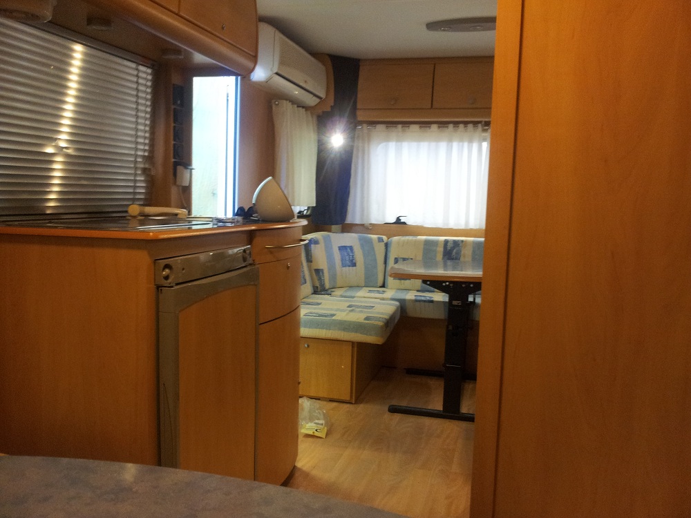

hola pues eso se que a220v funciona a gas aun no he conseguido que encienda pero a 12 v como lo compruebo
donde le conecto los 12 v
el frigo es este
