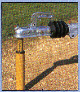

Pablosangar, qué bueno que sólo sea un engorroso recuerdo... enhorabuena.
Para los que no podemos cambiar de coche, por ahora ...:
- Velocidad baja a ser posible la máxima permitida: planificación correcta del viaje, tiempos de parada, rutas....
- Perfecto estado de ruedas de todo el conjunto y presión adecuada, ni más ni menos.
- Buen estabilizador, revisado anualmente por alguien que sepa.
- Controlar SIEMPRE el peso en lanza, sin llevarlo al límite. Prefiero usar un pesalanzas (para quien no lo conzoca, foto abajo) que fiarme de mi brazo.
- No compensar el exceso de peso en la lanza cargando más la trasera de la cv, lo que parece ser muy peligroso.
- Cargar al máximo el coche y al mínimo la caravana (dentro de un orden), aumenta la adherencia del coche y su oposición al arrastre en casos como el de Pablosangar.
- Y sobre todo... conducción sensata.
Vamos, es mi poinión... saludos y como alguien ha dicho, que este hilo no siga creciendo con accidentes sino con reflexiones.
