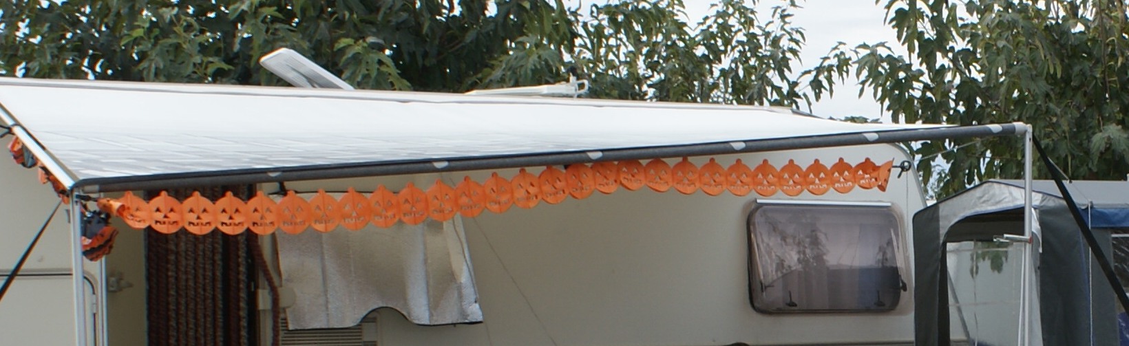

Pongo una foto del toldo y como se ve la tela esta enrollada y cosida al mastil frontal, por eso no lleva ni guia ni rail.
A ver que os parece.
Gracias de nuevo-

Creo que en los primeros modelos 2005 no llevaban esa ranura, y empezaron a ponerla en el 2007, se podría preguntar si el tubo donde enrolla sería compatible con el resto, las patas que se esconden dentro.
