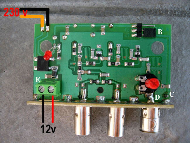

pues es que tendria que buscar el cable de alimentación del ampli...no se donde está, porque....12 voltios ya tengo en la caravana, luces, nevera.....¿pero el ampli no estará conectado a 12 no? estará a 220 digo yo...con su transformador...

Para ponerlo a 12v tienes que abrir la caja del alimentador, ya que viene sin conectar... el cable de 230v va soldado a la placa, pero para ponerle alimentación por 12v hay un conector con la polaridad indicada, es fácil y rápido...

[quote user="Jose Luis" post="86389"]Para ponerlo a 12v tienes que abrir la caja del alimentador, ya que viene sin conectar... el cable de 230v va soldado a la placa, pero para ponerle alimentación por 12v hay un conector con la polaridad indicada, es fácil y rápido...
ostras Jose Luis, ahora ha quedado claro...buena opción...entonces lo que puedo hacer es conectar estos cables a la instalación de 12 voltios que tengo y la tele tambien y listo..enchufar la bateria de 12 entonces a la piña...
ahora no se que hacer, si piña y 12 voltios o toma exterior e inversor y 220.
lo que no entiendo es porque no conectan esos cables del ampli de 12 voltios directamente a la instalacion de 12 voltios de la caravana de serie...¿a lo mejor es que no puede estar alimentado por 220 y 12 a la vez???...
