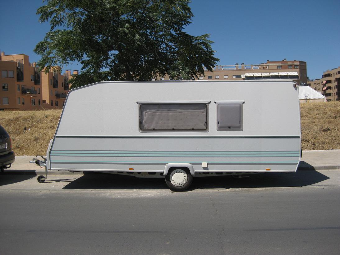

Hola, estoy desesperado porque no encuentro una rueda de repuesto para mi cv. Llevo montados unos neumáticos con medidas 185/70 R14 y me gustaría que me ayudaseis si sabeis de qué vehículo puedo coger la llanta y que me valga. He ido a varios desguaces pero es como buscar una aguja en un pajar. Por favor si alguien sabe que llanta me vale le estoy muy agradecido. Os muestro la que llevo. Gracias.

otra de mi caravana, me la he comprado de segundamano y ha estado siempre fija, de ahí lo que no tenía ni rueda de repuesto ni otras muchas cosas que he tenido que reparar.
