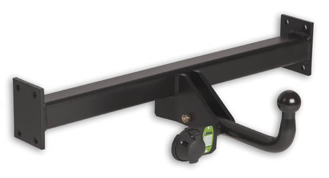

Juan... no, no hace falta volver a pasar la ITV, la reforma de importancia, es solo la instalación del bastidor de la bola de remolque
la instalación eléctrica solo debe de estar bien echa...
La segunda pletina
Es mas si instalas el LEAS, necesitas instalar esta segunda piña para alimentarlo....
