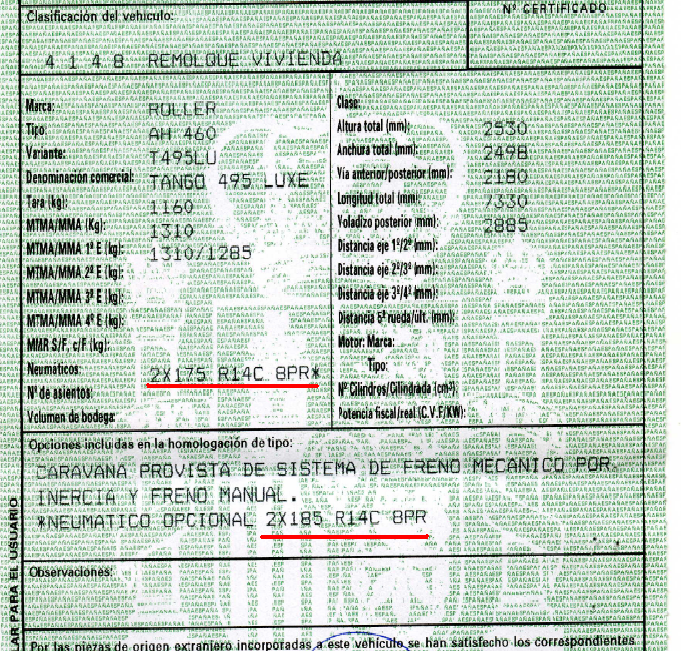

Cuando compramos la nuestra, Julio 2007 la ficha dice:
Como puedes ver trae 2x175 R14 C 8PR y como alternativos 2X185 R14 C 8PR
Me la entregaron con neumáticos 185 R14C 8PR (100/102N) a cualquiera de ellos hay que inflarlos a 4,5 bars
Te puedo asegurar que no rebota nada, al contrario con los de fábrica bamboleaban bastante, como si la caravana fuese sobre ruedas de latex, este verano se los cambié por unos 195/70 R15 C 102/104 R (michelin) con presión de inflado de 4,5 bar y la diferencia se nota, a penas bambolea.... así que con 3 bar irás muy flojo creo...

Ya que eran dos cosas las cosas que nos preocupaban os digo que con respecto a la presión de los neumáticos la próxima salida será con 4,5 k. En relación con el tema de las dos fichas técnicas confirmaros que en cada una hay una presión en el apartado neumáticos y no hay ninguna indicación al respecto en las opciones.
