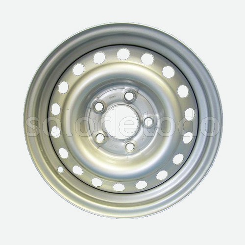

La mía lleva esas mismas medidas, original 175R14C que cambié por 185R14C porque son equivalentes y las encontré con más índice de carga, y la llanta es fácil encontrarla nueva por unos 60€, es la medida que has puesto con 5 agujeros a 112 mm
