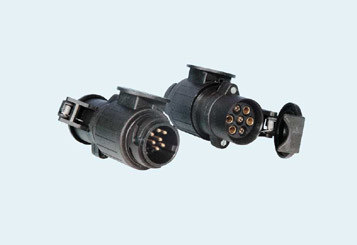

[quote user="TRABU" post="86410"]vale, osea que aunque la caravana lleve 7, si yo le  pongo la de 13 a la Merche no hay problema ¿no?[/quote]
Eso es, como te han dicho los compañeros sólo tendrías que poner un adaptador como este:
Te funcionarían sin problemas todas las luces de circulación de la caravana (posición, frenos e intermitentes), pero no dispondrías de suministro eléctrico para los equipos de la caravana, con lo cual no podrías llevar la nevera enfriando durante el viaje... (tampoco con gas porque está prohibido).
En cualquier caso, la piña de 7 de la caravana (si es que la lleva) la puedes cambiar por una de 13 tú misma, no es difícil. Si es el caso busca en el foro o dínoslo y te indicamos dónde están bricos al respecto.
