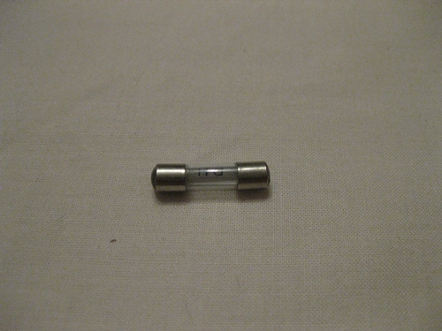

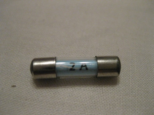

« Respuesta #6 en: 29-Junio-2009, 22:58:20 »
es uno como este pero como te digo desconozco el amperaje
