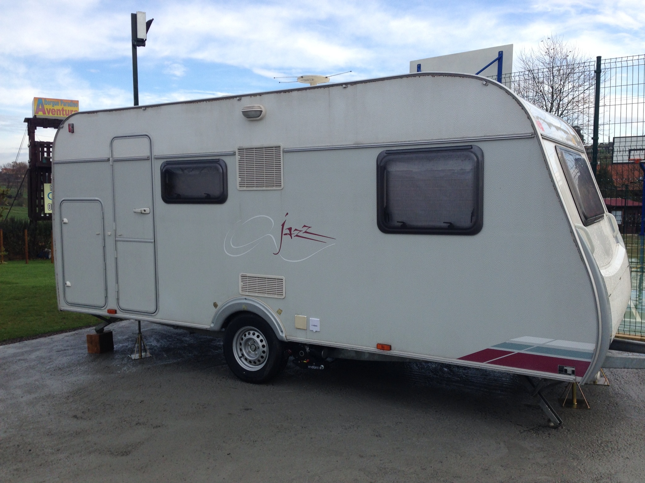

etoy mirando para instalar un mover en mi jazz 490 cp, pero me comentaron que mire bien porque al parecer hay un modelo que tiene el chasis mas bajo y no podria instalar el enduro. la mia es del 2008, sera la mía la desafortunada???

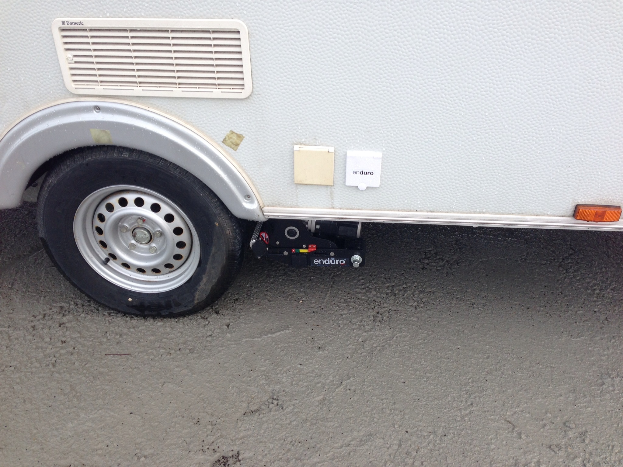

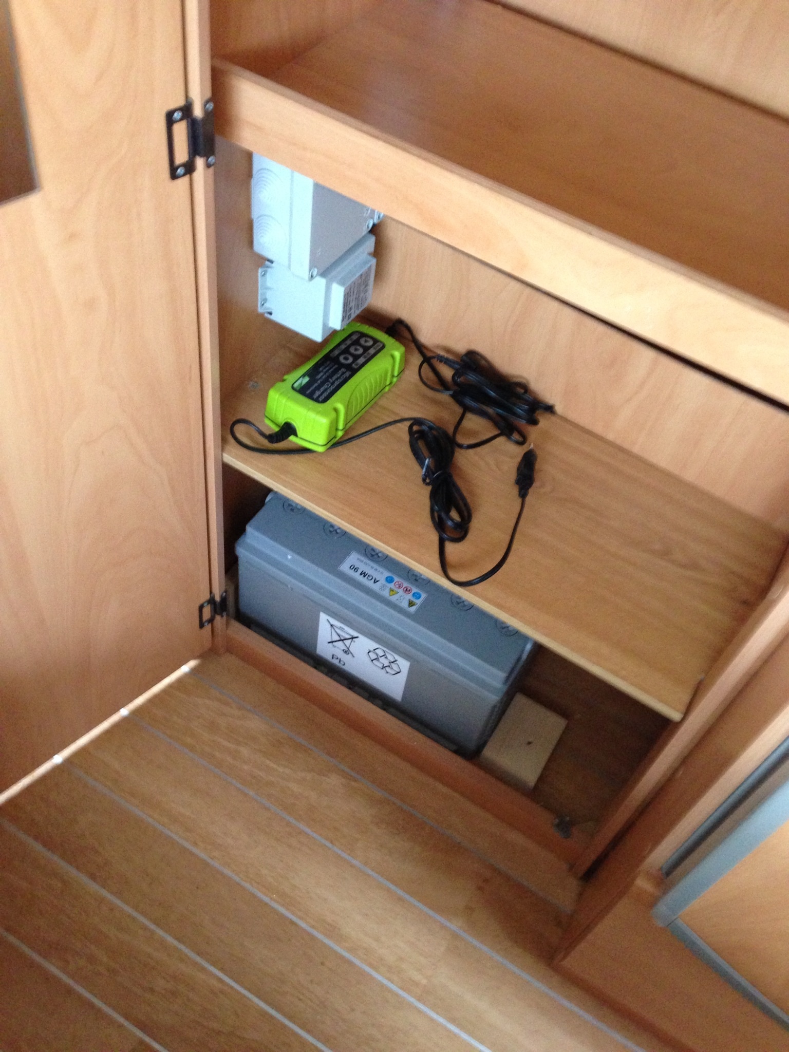

Mover colocado y funcionando, VAYA MARAVILLA

joer que guapo queda
yo estoy en duda si ponerlo hay en el armario o en el saaloncito en elarcon mas cercano al wc
por cierto precio mejor que el de las alicante no he encontrado por internet 649€ iva incluido

[quote user="OLKAL" post="135683"]joer que guapo queda
y trato perfecto
Yo cogí el paquete con la batería y el cargador, de todos los que vi el mejor precio
