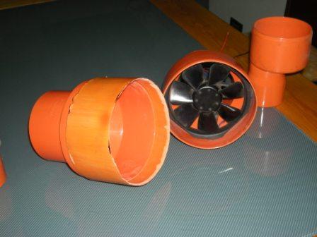

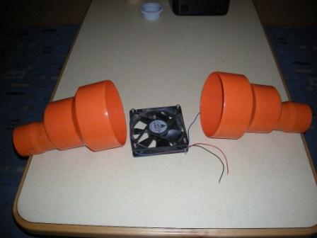

Desde unos 200 € el trumavent, más los conductos y las tomas...  :wink: ...
http://www.loisirs-evasion.com/truma/trumavent-teb2-12v-automatique-a-43884.html
Y luego va el montaje >>> http://evasion.blog-dracenie.org/images/2010/montage_trumavent/Page.html
Un trumavent casero, este salio barato, lo que no se es si al final se le quemo...  :wink:
Si alguno entiende el italiano >> http://roulotteantenate.forumfree.it/?t=44252786
Otro casero de otro italiano >> http://wombie.myblog.it/album/trumavent_artigianale/page1/

[quote user="Jose Luis" post="107775"]Desde unos 200 € el trumavent, más los conductos y las tomas...  :wink: ...
Otro casero de otro italiano >> http://wombie.myblog.it/album/trumavent_artigianale/page1/[/quote]

Pues no lo se, el otro día me paso lo mismo... yo las veía, incluso las e visto ahora, pero e dado a actualizar la pagina y se fueron... voy a subirlas... ya que estaban enlazadas del foro italiano.
¿las ves ahora?  :wink:

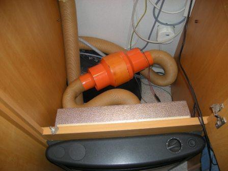

Mi cv  trae de serie el trumavent...  yo  lo enciendo muchas veces por las tardes, pues a traves de los tubos repartidos por la cv, incluso el  lavabo, se caldea toda la caravana, la verdad es que es un gustazo entrar en el baño y notar lo calentito que se esta, lo que yo no sabia, es que con el trumavent encendido, tambien  pasa  el tubo  de aire caliente por dentro del boiler, tal y como se puede ver en las fotos, y ese aire caliente concentrado dentro del boiler, hace que el agua salga casi ardiendo jejeje   una pasada en invierno....

[quote user="Jose Luis" post="107777"]Pues no lo se, el otro día me paso lo mismo... yo las veía, incluso las e visto ahora, pero e dado a actualizar la pagina y se fueron... voy a subirlas... ya que estaban enlazadas del foro italiano.
¿las ves ahora?  :wink:[/quote]
ahora si las veo, gracias, la idea es genial,
 lo que pasa es que estoy pensando que tengo que pasar los conductos por debajo de la cv para llegar al calentador,
ya veré que me invento para hacer ese brico, le daré vueltas a la cabeza :roll:
