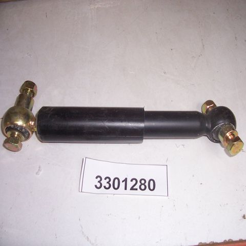

Ayer despues de la respuesta del servicio tecnico de Sun Roller, les conteste de nuevo para que me dijesen cuales montaban ellos si los verdes o los azules y hoy me han vuelto a responder y me han mandado una foto con la referencia del amortiguador que montan ellos.
Ahora que me lo expliquen.
No entiendo nada.
