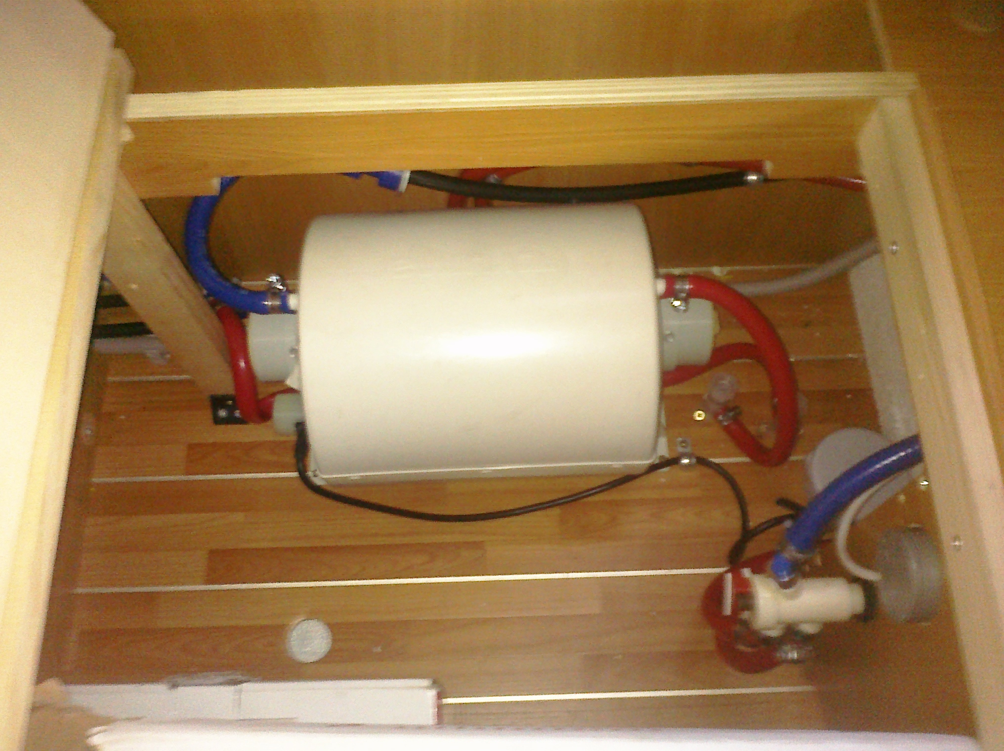

jejeje... si, los conductos del aire caliente de la calefacción pasan por el boiler, para eso tiene las tomas grandes... así ayuda a calentar al calentador...
Imagen de cryogen... donde puedes apreciar las tomas para el conducto, son los tubos grises de los lados... a el no le han puesto nada, no tendrá calefacción...  :wink:
Esta es la instalación que tu tienes

un duda que me surge al ver las imagenes. Esas especies o grifos que hay en ambos lados del boiler son para vaciar el circuito?

[quote user="Jose Luis" post="107693"]jejeje... si, los conductos del aire caliente de la calefacción pasan por el boiler, para eso tiene las tomas grandes... así ayuda a calentar al calentador...
 :shock:  :shock: Vaya que curioso , entiendo entonces que tengo la mitad de la calefacción instalada??????

[quote user="Xavierete" post="107699"]un duda que me surge al ver las imagenes. Esas especies o grifos que hay en ambos lados del boiler son para vaciar el circuito?[/quote]
Efectivamente, si vas a dejar sola la caravana y sin calefacción, hay que vaciar el boiler para que no reviente...  :wink:

[quote user="Jose Luis" post="107721"][quote user="Xavierete" post="107699"]un duda que me surge al ver las imagenes. Esas especies o grifos que hay en ambos lados del boiler son para vaciar el circuito?[/quote]
Efectivamente, si vas a dejar sola la caravana y sin calefacción, hay que vaciar el boiler para que no reviente...  :wink:[/quote]
Al lado izquierdo del boiler hay dos valvulas para vaciar el boiler y como a dicho Jose Luís no reviente.............
